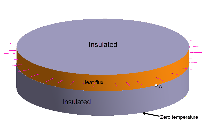

定义
圆柱体沿侧面的条带施加了规定的热通量(请参阅 图 1)。底部保持零温度,顶部和侧面的其余部分隔热。您必须找出条带和侧面其余部分交界处的温度(图 1 中的点 A)。
圆柱体高 50 毫米,直径 200 毫米。热通量条带的宽度为 20 毫米。
材料属性为:
- 属性
- 值
- 热导率
- 52 W/(m-K)
- 热通量值
- 5.e+5 W/(m2)

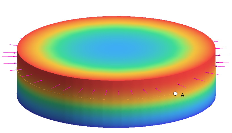

结果
下表显示了 A 点的温度。
图 2.
参考 | SimSolid | % 差异 | |
A 点的温度 [deg-C] | 213.6 | 213.6 | 0.00% |
1 NAFEMS, BMTTA (S), No. 15 (i).
